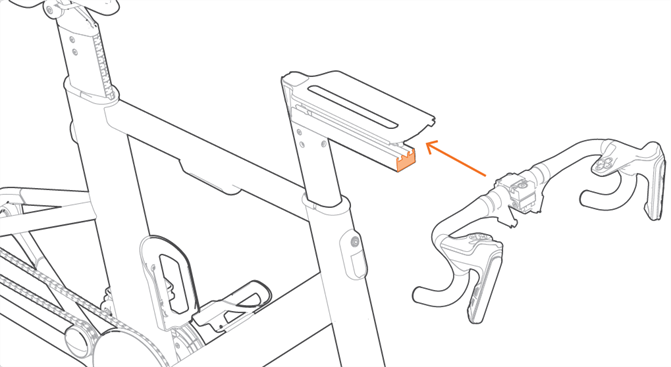

  2. Lenker-Controller installieren
    1. Lockere mit dem Rahmenschlüssel die Schraube auf der Unterseite der Kappe am Ende des Lenkervorbaus und entferne die Kappe.
    2. Positioniere die Lenker-Controller mit den orangefarbenen Paddles nach vorn.
    3. Hebe die Ablage hoch und schiebe die Lenker-Controller in die Schiene unter der Ablage.
      Vielleicht musst du die Schraube auf der Unterseite des Lenker-Controllers lockern, um sie einzuschieben.
    4. Verwende die Bike Fit-Empfehlungskarte – mehr Informationen findest du in diesem Artikel – und stelle die Reichweite des Lenker-Controllers auf den Buchstaben ein, der deiner Größe entspricht.
    5. Sobald der Lenker-Controller richtig positioniert ist, verwende den Rahmenschlüssel, um die Schraube oben auf dem Lenker-Controller anzuziehen.
